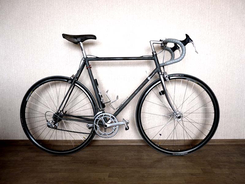

Neblogas dviratukas gavosi. Sioks toks detaliu misinukas, taciau svarbiausia kad dviratis naudojamas pagal paskirti.Idomu, kaip buvo issprestas klausymas del "rear spacing'o"? t.y. 126-130 mm.
Remo ismatavimai? svoris? :uzsisvajojes:
http://jvs.webklik.nl/page/gazelle
 Pranešimo tema: Re: _Gazelle-raw_
StandartinėParašytas: 2011 Rgp 26 23:25
Galinės šakės tarpas 126 mm, bet be problemų įsideda 130 mm ratas, rėmo ūgis 57 cm, jo svoris su šake deklaruojamas 2,7 kg, tikrojo nesvėriau, bet tikiu, kad toks galėtų būti, šiaip turiu dar nuo ko svorį mesti :D
Dėl dalių mišinio, tai nesiparinu, dviratis geras ir geras kaip darbinis arkliukas, atstatinėti su juo istorinės tiesos nesiruošiu, nors olandai moka ir gali padaryti gerus dviračius ir rėmus (kokybė artima itališkiems), bet ko gero bus atstatytas tuometinis rėmo dažymo principas, bet savaip, o prakaito varymo mašinos sudedamieji mazgai bus tokie, kurie mane tenkins.

mielas (-a) toks(-ia), gerai kad neužfiksavo. Įdomu, kurioje vietoje bus greičiau už kavinuką. ar dėl trumpesnio galinio trikampio?
StandartinėParašytas: 2011 Rgs 01 09:03
Jei sulyginti abiejų dviračių geometriją, tai, kaip ne keista, galiniai trikampiai beveik vienodo trumpumo, bet gazelės bazė už kavinuko trumpesnė gal kokiais 7-8 cm dėl savo priekio geometrijos trumpumo. Trumpesnė bazė lemia geresnę dinamiką, kietesnį, tiesiogine prasme, važiavimą. Na ir gazelė neapkrauta gyvenimiškomis naštomis yra kiek lengvesnė, dar gi ir sėdėsena žemesnė. Psichologiškai irgi atrodo, kad naujas (kitas) dviratis važiuoja geriau už prieš tai mintą. O lengviausiai vis tiktai minasi pravažiavus tam tikrą sistemingą km skaičių per kurį tai laiką (simas dėl to turbūt neprieštaraus), jau tada galbūt yra įmanoma pajausti važiavimo dviračiu subtilybes ir subjektyvius skirtumus.
