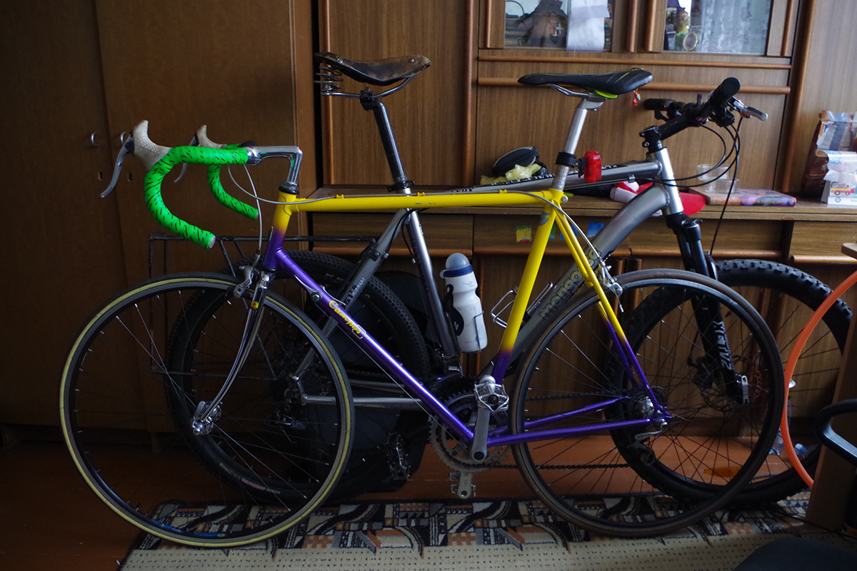

Lyg ir buvo kažkada seniai keltas toks klausimas, tik neatmenu kur ir kada. Ar čia pataikiau šiuo klausimu irgi tiksliai nežinau, bet panašu kad čia.
Dilema tokia. Įsigytas plentinukas. Vairas atrodo kiek žemokai (rėmas tikriausiai iš vis į mažąją pusę), noris kilstelt, bet jei nori ir varžtą išsuk - tas galiukas/išpletėjas nė krust. Plaktuko pakalimas per varžtą irgi nelabai.
Tai va, kaip jį atlaisvint? Paskandint "Wd"? Kažkur apie Colą teko skaityt. Turit savų būdų?

Na sunku pasakyti kai nematai.Įtariu,kad dviratukas oldschoolinis.Tad tas verštas iš viršaus turėtu būti.WD nieko gero.Yra kokybiškesnės chemijos,bet dėl vieno varžto bus brangoka.Ganėtinai gerai supurškus,reikėtu palikti kuriam laikui.Truputi nepersistiangiant pakalti prieš sukant.Gal padės.Jei rėmas per mažas nieko čia neišbursi su vairo kilnojimu.Gal kiek geriau bus,bet vistiek per mažas.

Na va situacija tokia. Sėdynė kaip tik aukštis, o kaip visa kita? Nes kažkaip net artimiausioj padėty laikant vairą, nugara pavargsta greitai. Tai ar čia reiktų kažkokius tai raumenis pratint ar šokt ant aukštesnio rėmo?

Na vizualiai,bent jau smarkiai, per mažas neatrodo. Plentinio sėdėsena tokia.Dėl tos priežasties ir nugara gali skaudėti,nes esi įpratęs stačiau sėdėti.Galimas daiktas,kad bandai, didesnę dalį kūno svorio išlaikyti nugara.Dėl to ji ir paskausta.Pabandyk daugiau rankomis remtis į vairą.O dėl oldschoolinio rėmo dydžio, nelabai žinau, kaip su jais ten buvo.Naujų su sėdynės,ar vairo kėlimu neišsisuksi.O nelabai vairą ir pakelsi.Nors galima stemą keisti į trumpesnį,ar ilgesnį,kitokiu kampu.Bet tai turbūt viskas.Jei rėmas per mažas,tai mažas.Jis ir yra svarbiausia.Yra internete įvairių rėmo dydžio skaičiuoklių.Kad ir ši:http://www.competitivecyclist.com/Store/catalog/fitCalculatorBike.jsp Bet tai labiau orientacinio pobūdžio.Koks rėmo dydis patogesnis,suprantamas ilgiau pavažinėjus.Manau pavažinėk kurį laiką ir matysi,kaip su ta nugara ir ar tinka jis tau.
