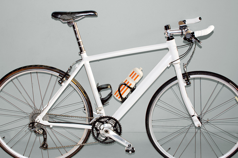

StandartinėParašytas: 2010 Geg 08 01:55
rėmas: merida speeder (2007)
ratai: kore gradient (1567g)
bėgių sistema: shimano lx, slx, ultegra
stabdžiai: avid single digit 7
pedalai: crank brothers candy
padangos: continental gatorskin, maxxis columbiere
trumpai apie Merida gamintoją. Mažai kam žinomas vardas, kadangi ilgą laiką gamina rėmus Specialized, Canondale, Centurion ir kitiems dideliems brandams. Ir tik palyginti nesenai ant savo gaminių ėmė klijuoti dar ir savo užrašą. Kartu su Giant, Merida yra didžiausi rėmų gamintojai pasaulyje. Merida, pimoji istorijoje įdiegė aliuminio virinimą robotiniu būdu, yra vienas moderniausių fabrikų.
Buvau nusižiūrėjęs 3 modelius, testuojant parduotuvėje šitas man iš karto prilipo. Patiko neutralus valdymas, jautrus ir tuo pačiu švelnus. Nelipo tik sidabrinė spalva ir ta technokratinė grafika, ir todėl buvo perdažytas. Rėmas be įprastinių technologijų turi vadinamą meridos shotgun apatinį vamzdį - platus ir iš apačios įgaubtas į vidų, plonesnės sienelės nei įprastos formos, gamintojas sako kad tai duoda daugiau tvirtumo ir sutaupo svorio. Šakė paprasta aliuminė, bet mane tenkinančio svorio ~600g.
Geometrija plentinio; tipiška cyclocross, išskyrus tai, kad viršutinis vamzdis nuolaidus ir vairo kolonėlė aukštesnė. Ir tuo labai atitinka mano poreikius.
Kadangi apskritai nemėgstu vartotojiško būdo ir blizgesio vaikymosi, iki šiol pavyko išvengti xt, xtr ir pan. Visos dalys keistos tik iš reikalo, iki paskutinio pribaigus senas. Bet turiu pripažinti, šitie lengvi ratai suteikė smagumo.
Ateity galbūt atsiras plentinis vairas, iš tų plačiųjų kaip On One Midge.

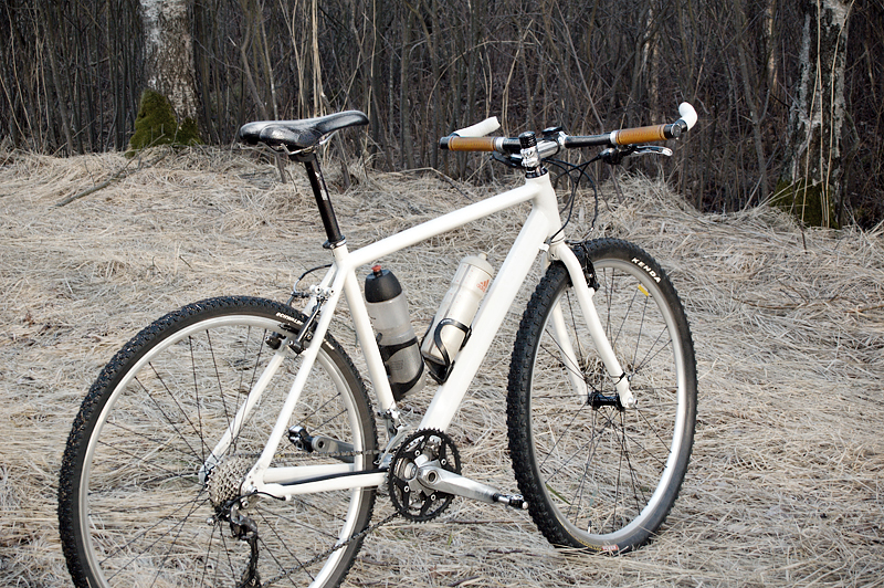

Miško versija: padangos schwalbe smart sam 1.6 ir kenda karma 1.9.

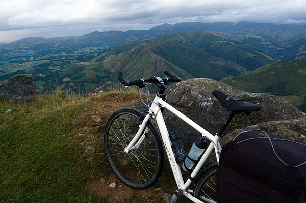

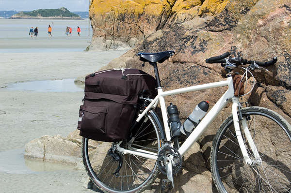

Turistinė versija: brooks sedynė, conti travel contact, vairas į viršų ir kt. Jau kelis kartus iš šiaurės į pietus, iš rytų į vakarus, ir atgal kirsta Prancūzija, išraižyta didžioji ES dalis, viso važinėta 8 šalyse. Šiemet planuojamos dar 7 naujos.
Šiandien suėjo lygiai trys metai kaip mes kartu. Pravažiuota daugiau nei 26 000km, apie 12 000 iš jų už Lietuvos ribų. Vidutinišaki 8,6 tūkstančio km per metus.
Taigi, paprastas, naudojamas visur ir mane atitinkantis dviratis, kuriam palyginti išleidau labai nedaug lėšų. maksimalus rezultatas minimalion priemonėm.

labai grazus ir teisingas fitnesas :) butu idomu suzinoti koks svoris?
 Pranešimo tema: Re: mano žuvėdriukas
StandartinėParašytas: 2010 Geg 08 03:39
dėkui, labai grubiai sveriant buitinėm svarstyklėm - 9.5kg, miško versija + ~600g.
daug svorio neliktų jei sedynę ir iškyšas pakeisčiau į lengvesnes, nes dabartinės sunkios . Tačiau poreikio keisti nėra. O kai susidevės rinksiuos verčiau lengvesnes nei sunkias.

meridos shortgun apatinį vamzdį
Gal "shotgun" - be "r" raidės.
Dvivamzdis šautuvas.
Deja, tai tėra "Meridos" demagogija. Du vamzdžiai sujungti į vieną tampa vienu vamzdžiu - o ne dvigubu.
Po 12000 km toks vamzdis nutruko.
O prieš tai nulūžo to paties dviračio šakė:
http://andrius.konferencijos.lt/dviratis/koks#Pavojingi
Neteisinga konstrukcija ir svorio taupymas.
Neskirtas jis nei šokinėjimui nei turizmui.
"Fitness" reiškia ramų mankštinimąsi.
Ten net ratai turi vos 32 stipinus. Vos vienas ištruks, ir tvirtumo atsargos nebėra.
Rėmas nuolydus, tad balno kotas ilgas kaip ietis. - Vėlgi mažiau tvirtumo.
- Lengvam žmogui, lengvam pasivažinėjimui.
Nors, girdėjau, kad su tokiu ir po Kiniją kažkas ramiai pervažiavo.
Tame dviratyje gerai tik tai, kad sulūžųs rėmui ar šakei, gamykla juos keičia lengvai. Aš gavau. Kai surinksiu dviratį, lauksiu kol vėl nulūš. Šakę tai iš karto atidaviau prekeiviui. Tegul parduoda savižudžiui kokiam.
Turin omeny pakeitimą, galima sakyti kad dviratis ilgai tarnauja... su pertraukom...
beveik tipiška cyclocross, išskyrus tai, kad viršutinis vamzdis nuolaidus ir vairo kolonėlė aukštesnė.
Taigi joks jis "cyclocross".
Kita vertus, krosą tikrai galima net ir su riedučiais bėgti.
O kam jis tau? Tokio reikia lenktynininkams. Tu gi nenori visą kelią į asfaltą žemyn veidu spoksoti.
O 9kg svoris neįtikėtinas. Vien bagažinė sveria apie 1 kg. Dar bėgių rankenėlės 0.5kg...
Vienoje nuotraukoje matau, kad šakės kotas kyšoja virš vairo. Tai pavojinga. Jei atsitrenksi į kliutį - susižalosi į jį.
Tai laikina, kol nusprendi koks aukštis tinka. Nuolat šitaip nevažinėk. Arba nupjauk. Arba perkelk vairą aukščiau.

trumpai atsakysiu į Andriuko dviratuko komentarą;
shotgun (pasitaisau) yra tik techninio sprendimo pavadinimas, o pavadinimą galima laikyti ir demagogija (bet ar esmė?). Apskritai galima pastebėti, kad apatinis vamzdis nepriklausomai nuo gamintojo dažnai būna storiausias (kalbant apie aliuminį, karboną). Gal būt dėl to, kad šiam vamzdžiui tenka didžiausias krūvis rėmo trikampyje.
"Fitness" tai vėlgi yra pavadinimas, kuris apibūdina plentinio stiliaus rėmą su tiesiu vairu. Jei palygint su kitais šio gamintojo HFS/TFS rėmais tai jo vamzdžių formavimas principe yra toks pat, ar tai fitness, plentas ar cyclocross. Ir niekuo nėra silpnesnis lyginant su visais, skiriasi geometrija.
Šokinėjimui jis savaime neskirtas, kaip ir visi plentiniai, cyclocross, fitness'ai ir net xc. Tačiau kai tik yra proga nušokti aš tai darau.
Labai nustebinai su teiginiu, kad neskirtas turizmui. Plentiniai ar tai cyclocross nuo senovės naudojami turizmui. O fitness pavadininmas, kaip jau minėjau, atsirado tik nesenai ir jis apibūdina plentinio pagrindo rėmą su tiesiu vairu. Tad turizmui jis nebent dėl tiesaus vairo gali netikti.
Dėl 32 stipinų tai per savo praktiką priėjau išvados, kad man tiek ne tik užtenka, bet ir beveik perdaug. Šiais metais turizme ant priekinio rato bus tik 20 stipinų. Juk praėjo tie laikai kai ratlankiai buvo gaminami iš minkšto plieno ir todėl reikėdavo 36 stipinų.
Nežinau ar tu teisingai supratai cyclocross reikšmę. Cyclocross tai plentinio dviračio pagrindas, su truputi ilgesne ratų baze ir naudojamos storesnės padangos. Kažkas tokio:Paveikslėlis
Dėl rėmo nuolaidumo ir ilgos balno iškyšos. Lengva pastebėti, kad šiuo metu gaminami dviračiai linkę į tai, ir tai turi logišką prasmę. Išskyrus cyclocross lenktyninį variantą, nes tuo atveju reikalingas platus trikampis, kad būtų patogu su dviračiu ant peties bėgti.
Dėl svorio dar kartą - ~9,5kg (plentinė versija), su storesnėm miškinėm padangom prisideda apie 600g, turistinėje versijoje dar daugiau prisideda ir tiksliai nežinau bet apie 12-13kg. Rankenėlės, galiu pasakyti tiksliai - sveria 406g.
Dėl pageidaujamo plentino vairo, tai juos ne tik lenktyninkai naudoja, bet ir kiti, ypač turistai. Už apatinių ragų nėra būtina visą laiką laikyti ir "spoksoti į asfaltą". O taip pat vairą galima juk aukštai išsikelti kiek reikia. Privalumas - daug padėčių rankoms, o aš turiu dar ir savo individualių priežasčių, kodėl tokį norėčiau ir nenorėčiau turėt.
Šakės kotas kyšo, bet jis kelia ne didesnį pavojų nei kada vairas pakeltas ir jis nekyšo. Aš jo nupjauti negaliu, nes jis man reikalingas: turistinėms kelionėms aš vairą pakeliu, o kasdieniui naudojimui Klaipėdoje mažiau ar daugiau nuleidžiu.
Dėl tavo minėto rėmo ir šakės. Jei tas rėmas lūžo ne avarijos metu, ir jei tai ne broko atvejis, tai labai keista; šis gamintojas rėmais aprūpina daug kitų dviračių markių, kurie yra laikomi moderniais ir aukščiausio lygio. Tiesa, pas mane šakė kitokia nei tavo nuorodoje.
