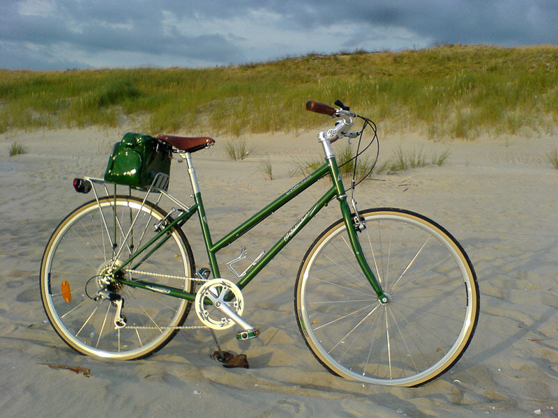

Dviratis mano padarytas, mano gyvenimo draugei, po to, kai ji pajautusi kruizerių važiavimo malonumą, panorėjo važinėti greičiau. Dviratis turėjo būti lengvesnis, didesniais ratais ir plonesnėm padangom, o taip pat ir moteriškas. Visas pagrindines dalis jau turėjau, liko surasti ir nupirkti šio dviračio koncepcijai tinkantį rėmą. Žiauriai patiko man ta rėmo spalva. Rėmas su šake nupirktas iš vokiško “Poison” dviračių gamintojo (dar vieną kitokį “Poison” rėmą panaudojau kitam dviračiui – žiūr. apie kruizerius). Patinka man tas nedidelis gamintojas, gamina įvairią gamą kokybiškų ir už padorią kainą dviratinių rėmų, o svarbiausia turi ir plieninių cro-mo rėmų savo asortimente, mano silpnybė. “Poison” rėmas su C20H24N2O2 – Chinino (vaistai nuo maliarijos) pavadinimu, viskas kaip ir priklauso. Prie gražiai žalio rėmo labai tiko medaus spalvos Brooks 17S ir priderintos odinės vairo rankenėlės, taip pat padangos su kreminės spalvos šonais, visa tai dviračiui suteikė senovinį įvaizdį, man jis sukelia asociacijas su 70-jų metų automobilių dizainu. Mano moteris liko patenkinta.

Dviračio sudėtis:
Rėmas ir šakė: Poison C20H24N2O2 Trekking
Vairavimo mechanizmai: vairas Promax, jo iškyša Promax
Ratai: stebulės Suntour XC Pro naujos senesnio stiliaus / ratlankiai Exal LX 17/ padangos Schwalbe Delta Cruiser 700x32c.
Švaistikliai: Dotek / myniklio ašis kasetinė.
Pedalai: Wellgo.
Grandinė: KMC sidabrinė.
Sėdynė: Brooks 17S, sėdynės krepšys – idealiai pagal spalvą tinkantis maximinis rankinukas.
Stabžiai: Shimano Alivio
Pavaringumas: 7 išorinės pavaros (42 x 13…30) su Shimano Alivio perjungėju, Shimano 200 GS perjungimo rankenėle.
