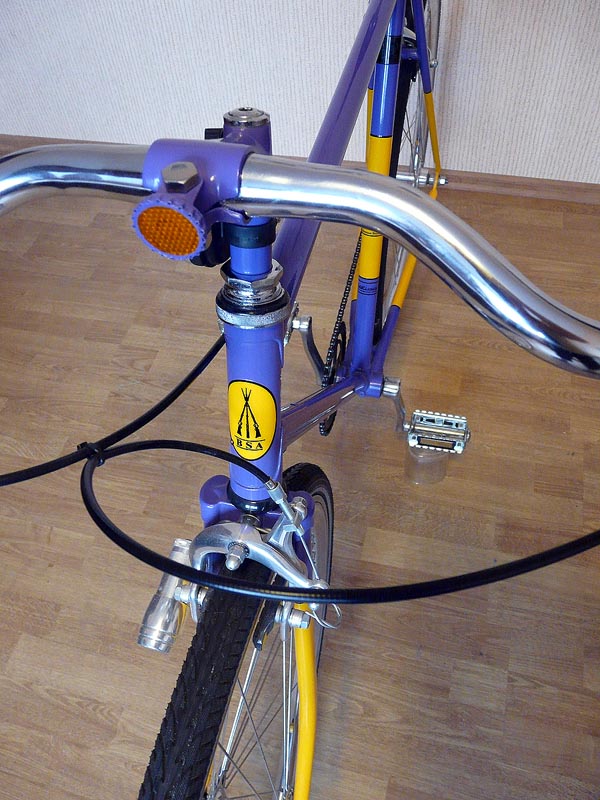

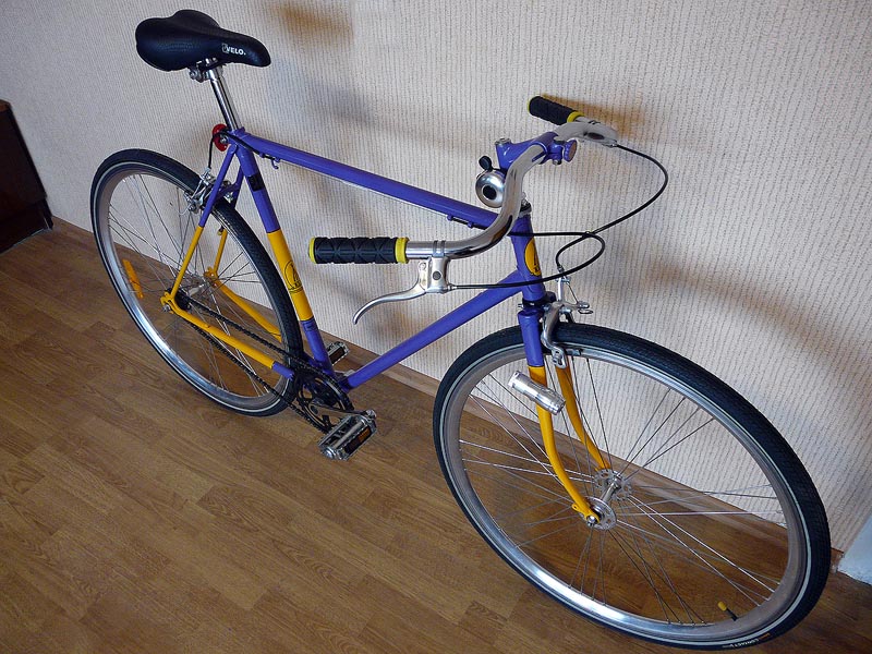

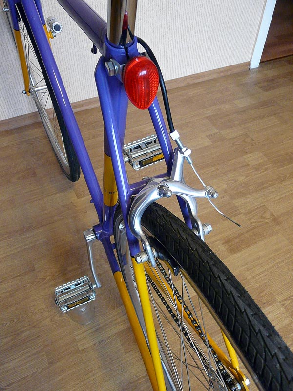

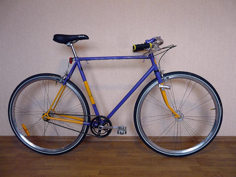

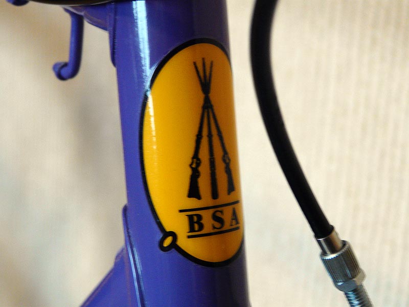

Sveiki,
pristatau savo BSA PathRacer dviračio projektą...
Rėmas: senas 70'jų BSA "Tour de France" rėmas ir šakė, asmeniškai dažiau ir dariau lipdukus;
Vairas: metalinis chromuotas 'apverstas', su dažyta metaline iškyša;
Ratai: senos perrinktos ir asmeniškai nupoliruotos "Normandy" stebulės, "Vuelta" asmeniškai poliruoti ratlankiai, Continental Contact 37 - 622 padangos, "Dicta" 16 dantų laisvos eigos žvaigždutė, stipinai iš nerūdijančio plieno, ratai surinkti asmeniškai;
Myniklio švaistikliai - metalas su "Yban" (keisto pavadinimo) grandine, kasetinė myniklio ašis;
Pedalai: seno tiekimo nauji "Union";
Sėdynei: "Velo" sėdynė (turiu ir labiau tinkantį Brooks'ą), sėdynės vamzdis - metalinis chromuotas;
Stabdžiai: poliruoti Lee-chi, stabžių rankenėlės - senos poliruotos "Weinmann";
Gearing'as 44 - 16.

Atrodo sauniai. Mano asmenine akimi, labiausiai uzkliuna balnelis (tas Brooksas tikrai labiau tiktu), bei vairo rankenos (siuolaikinis jaunimas jas gripsais atrodo vadina). Ir tas vienas atsvaitas ant galinio rato nelabai reikalingas atrodo. O jeigu didziaja zvaigzde nudazyti geltonai ir uzdeti geltona grandine, tai visai biznis klase butu :)
StandartinėParašytas: 2010 Gru 11 11:50
Taip, Brooks'as yra, bet jį laikau sekančiam projektui, be gripsų tikrai atrodo geriau, bet jei važiuoti be pirštinių, tai rankos slysta ant pliko vairo, o šiuos uždėjau, nes tokius turėjau, galima ir juostele apvynioti, kad ir geltona, ar paieškoti labiau laikmečiui tinkančių vairo rankenėlių. Buvau ir aš sugalvojęs nudažyti didžiąją žvaigždutę, bet patingėjau. Galima ir geltoną grandinę uždėti, bet ar rasi vienodo geltonumo kaip rėmo, gausis variantas, kaip su gripsais. Bet rėmas ir taip ganėtinai ryškus gavosi, tad ar bereikia kitų ryškių detalių? Atšvaitas ant rato tegul būna dėl saugumo, nors man asmeniškai atšvaitai ant stipinų gadina estetinį vaizdą. Nors padangos yra su atspindinčia juostele, tad tą atšvaitą galima ir nuimti, sekundės darbas...
Paskutinį kartą redagavo garas 2010 Gru 11 15:27. Iš viso redaguota 1 kartą.
StandartinėParašytas: 2010 Gru 11 13:28
oooo.. o čia tai darbo ir meilės įdėta.
Na taip, dėl balnelio tai labiau įprasta būtų matyti Brooks.. Tačiau tada jau ir rankenėles iš paskos reiktų keist į kokias odines. Bet jei atmesti asociacijas kas modernu, kas retro, o vertinti tik vizualiai spalviškai tai balnelis, rankenėlės, ir priekinis žvaigždynas susišaukia - visi yra juodi. Sakyčiau gal nieko tokio ta eklektika. Aš ir manau kad nebereikia marginti ryškiom detalėm, kad nenugesinti rėmo. Gerai kad geltona ir mėlyna nėra visiškai grynos, tokio subtilumo suteikia, ir gerai dera.
O rėmas čia dažytas pagal originalią spalvinę gamą? Jei taip, tada turbūt būtų prasminga kitas to laikmečio dalis dėti, bet tada jau ir ratai šitie nebetiktų. Aš už eklektiką, svarbu vizualinė spalvinė darna, na ir dar funkcionalumas.

kaffenback'as iškeliavo į dausas, tai vyks (vyksta) šioks toks šio dviračio pritaikymas kasdienio susisiekimo reikmėms, kurios dažnu atveju išvirsta apie 50 km/dieną, todėl pirmasis pakeitimas buvo vairo apvertimas į įprastesnę padėtį, tad iš pathracer'io įvaizdžio einama prie roadster'io įvaizdžio, o susirietęs prisivažinėju ant sportinės gazelės, be to ir ganėtinai trumpa dviračio bazė nėra labai patogi pathracer'iui.
transformacijos.jpg [ 52.03 KiB | Peržiūrėta 13962 kartus(ų) ]
