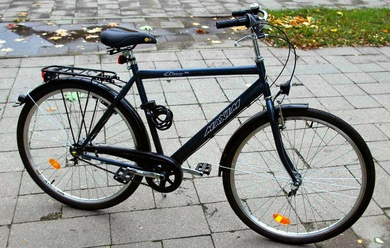

Na, aš dabar važinėju su tokiu lenkišku dviratuku. Jis iš vienos pavaros perdirbtas į 3 -jų vidinių pavarų. Jei krizė neprispaus smarkiau, planuoju įsidėti 7 arba 8 vidinių pavarų stebulę. Tiesa, dabar gyvenu Šilutėje, o nebe Klaipėdoje ir pavydžiu klaipėdiečiams jų dviračių takų gausumo. Šilutė šioje srityje gerokai atsilieka.

Jis toks.
Failo aprašymas: Maniškis
Mano.JPG [ 120.04 KiB | Peržiūrėta 53334 kartus(ų) ]

Dėl pavarų, man užkliuvo tai ką Vikipedija rašo - 3 vidinės pavaros turi mažesnę trintį nei išorinė sistema. Keista, bet galima spėti, kad dėl jos paprastumo taip ir yra.. Su 3 pavarom važinėjau labai kalnuotoje ir vėjuotoje šalyje į darbą, ir neatrodė, kad kažkas galėtų būti geriau. 7-8 vidinių sistemos nebandžiau, bet daug atsliepimų jog lengvai apčiuopiama didesnė trintis.

Pas pažįstamą dviračių pardavėją turėjau galimybę išbandyti kelis vidinių pavarų variantus. Kad 7 - 8 pavaros turėtų didesnę trintį, nepastebėjau. Jos labai patogios. Pagal pojūčius atitinka 18 - 21 išorines pavaras (ten kai kurios kombinacijos duoda tą patį rezultatą). O, kad 7 - 8 pavarų stebulė gerokai sunkesnė, tai tiesa. Bet, miesto dviračiui tai neturėtų būti problema, nes vien termosas su litru arbatos sveria panašiai. Sportinio stiliaus ir ekstremalaus važiavimo mėgėjams ir šiaip greičio entuziastams vidinės pavaros vargu ar tiks. Bet nuolatos paprastai važiuojant mieste, jos pasiteisina. Ypač, kai tenka važiuoti skirtingomis dangomis, neretai per balas ir purvynus.
Tai ką rašau, labiausiai tinka mano sąlygomis ir aplinkybėmis. Nesu nei vienos sistemos fanatikas, tiesiog šiuo momentu man tai patogiausias pasirinkimas. O mano rašliava, gal padės kitam pasirinkti, kas labiau tinka vienomis ar kitomis sąlygomis.

Sveikas prisijungęs. Sutinku, miesto dviračiui vidinės pavaros labiau tinka. Klausimas tik ar verta tau dėti į tą dviratį 7-8 pavarų stebulę? Užmečiau akį į katalogus- Nexus stebulė nuo ~300 Lt (7 pav.) iki ~475 Lt (8 pav.). Dar plius nauji stipinai, perstipinavimas, rankenėlė, darbas... Be to 3-ų pavarų sistemos patvaresnės (nes žymiai paprastesnės). Mano manymu tikrai neverta švaistyt pinigų. Važinėk su tokiu koks yra dabar, normalus miestinis dviratis ir tų 3 pavarų pilnai užtenka.

Gerbiamas Valdai, ne Jūs pirmas man taip patariate. Bet su 7 - 8 pavarom važinėti žymiai maloniau. Dar nesu apsisprendęs, pagalvosiu. Ačiū už patarimą.

O dėl pavarų- jei tikrai norisi miestinio dviračio su 7-8 pavarom tai gal vertėtų ne keisti stebulę, o pasiieškoti kito dviračio? Pavyzdžiui rudenį draugei radau miestinį dviratį su 7-pavarom (Nexus stebulė) už 450 litų, dviratis buvo nuomojamas Lietuvoj, atvažinėjęs vieną sezoną. Kaina gaunasi panaši ar net mažesnė nei vien stebulės ir vargo žymiai mažiau. Jei dėl kokių nors asmeninių priežasčių labai norisi pasilikti dabartinį rėmą tai galima tiesiog sukeisti galinius ratus, perdėti rankenėlę ir turėsi dviratį su 7-iom vidinėm pavarom. Priedo turėsi dar vieną dviratį su trim, jį galima naudoti rudenį/žiemą, kai gaila geresnio dviračio arba tiesiog parduoti ir tokiu būdu sutaupyti pinigų.

Dėl 7 - 8 pavarų dar galutinai neapsisprendžiau. Neaišku, kaip su pinigais bus 2010 - aisiais. Kito dviračio nenoriu, nes prieš pirkdamas šį, parduotuvėje 3 panašius išbandžiau, kol išsirinkau. Dauguma dviračių su vidinėmis pavaromis apkabinėti amortizatoriais, keista rėmo geometrija, netinkamas dydis. Tie vien pažiūrėjus atkrito. O aš norėjau klasikinio dviračio. Kad būtų patogus, nebrangus ir vagių per daug negundytų.
Jeigu viskas bus gerai, ta 400 - 500 litų kainuojanti stebulė - ne problema, juo labiau, kad permontavimas man daug nekainuos. Daugiau pavarų suteikia daugiau patogumo, bet puikiausiai galima važinėtis ir su 3, juk ne kalnuose gyvename. Žodžiu, 7 - 8 pavaros, tai daugiau užgaida, nei būtinybė. O ar pavyks patenkinti savo užgaidą, dar pažiūrėsime. Kitą vertus, tai siekis patobulinti turimą mašiną, juk niekada negali sustoti. Ką gali žinoti, gal kada ir dviratį su 14 - os pavarų legendiniu Rohloff vidinių pavarų mechanizmu pavyks įsigyti.
