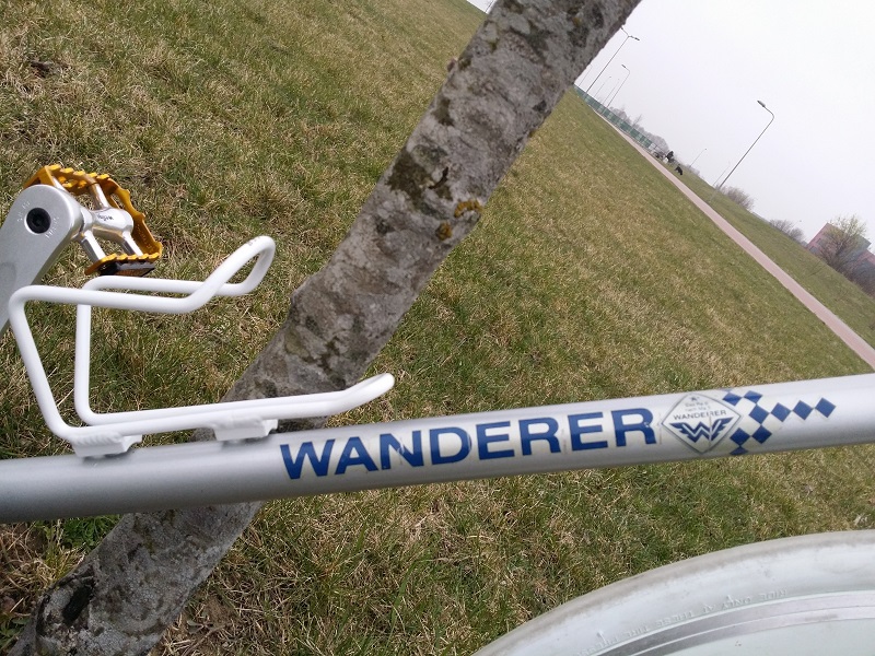

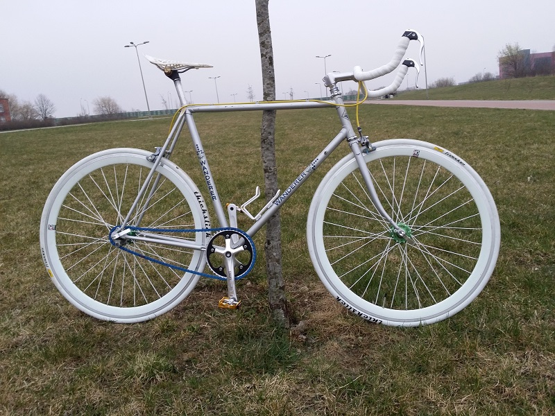

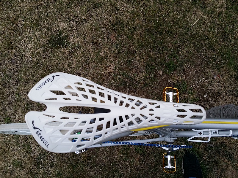

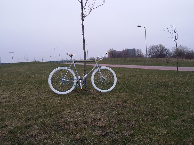

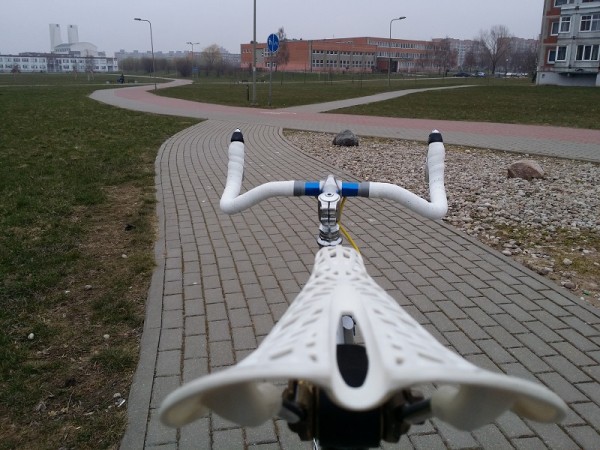

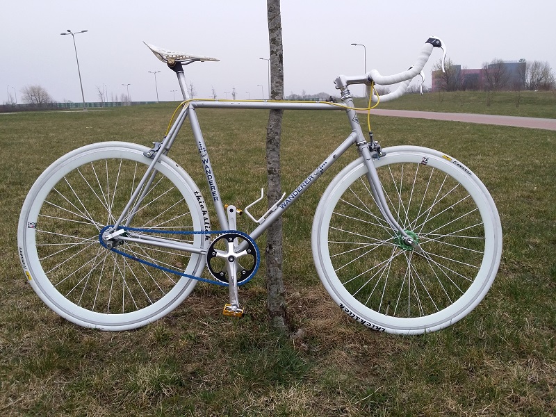

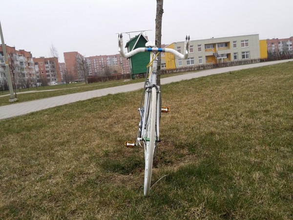

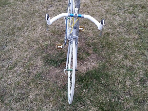

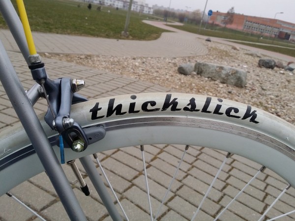

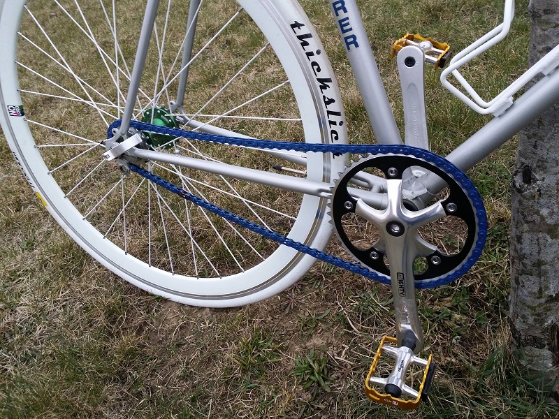

kol krapsciausi prie savo geldos ir saule spejo pasislepti bet manau apsiniaukes oras dviracio netemdo :)
1.jpg [ 204.78 KiB | Peržiūrėta 11490 kartus(ų) ]
3.jpg [ 264.12 KiB | Peržiūrėta 11490 kartus(ų) ]
4.jpg [ 249.79 KiB | Peržiūrėta 11490 kartus(ų) ]
5.jpg [ 249.16 KiB | Peržiūrėta 11490 kartus(ų) ]
6.jpg [ 338.72 KiB | Peržiūrėta 11490 kartus(ų) ]
8.jpg [ 314.11 KiB | Peržiūrėta 11490 kartus(ų) ]
9.jpg [ 333.87 KiB | Peržiūrėta 11490 kartus(ų) ]
12.jpg [ 262.95 KiB | Peržiūrėta 11490 kartus(ų) ]
13.jpg [ 170.84 KiB | Peržiūrėta 11490 kartus(ų) ]
17.jpg [ 219.26 KiB | Peržiūrėta 11490 kartus(ų) ]

Na toks "saugus" dviratis gavosi: iš tolo matomas ir turi abudu stabdžius :ploja:

Detaliu sarasas:
remas ir sake Wanderer, apie sita firma zinau tik tiek kad seniai seniai sitie vokieciai gamino nedidelius automobilius ir visokius mopedus bet neseniai atradau kad dar ir dviracius pasirodo...
Headset'o nezinau buvo kartu su remu ir uzrasu jokiu nematyt kad nuspet gamintoja
Bottom bracket'as shimano. Neatsimenu tikslaus modelio
Vairas Taivanietiskas bullhorn
Stabdziu rankeneles Tektro
Stabdziai priekyje shimano600, gale shimano exage bet priekinis uzdetas del bendro vaizdo nes kojeles pertrumpos-stabdo pusiau ratlanki pusiau padanga :), ateity pakeisiu, tiek prieky tiek gale Dia Compe kaladeles
Trosu sarvai shimano slr
Svaistikliai Mighty, 46dantuku zvaigzde
Grandine Nitrous 7
Pedalai Wellgo m248
Ratai Nologo su Quando stebulem
Padangos WTB Thickslick 700x25c
Balnas Seagull, panasu i Tioga Spyder kopija tik kelis kartus pigiau ;)
 Pranešimo tema: Re: pixie project
StandartinėParašytas: 2014 Bal 06 21:37
Pranešimai: 104
Del saugumo pritariu-matomas tikrai per sita trumpa pasivazinejima daug zvilgsniu nuseke mane :) o del stabdziu...kaip pirma karta ant fikso atsisedes tai bijau truputi tai stabdziai pradedanciajam fikseriui yra manau labai reikalingas privalumas :)

Drąsus spalvų miksiukas, bet kaip fiksui, tikrai dera, gal juoda žvaigždė iššoka iš konteksto, būtų geltona-auksinė ar žalia prie sukačiųjų detalių, būtų visiškas topas :ploja:
