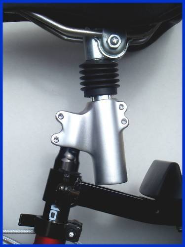

Na, o šiandien atradau dar vieną tokią nesąmonę, kuri dar ir pardavinėjama:
KALLOY CYCLE BIKE SUSPENSION SEAT POST ADAPTER.jpg [ 17.27 KiB | Peržiūrėta 7457 kartus(ų) ]
Paaiškinkite man šio „išradimo“ paskirtį?

Amortizatoriaus kampas su žemės paviršiumi labiau statmenas. Gal taip taupomas pats amortizatorius, kad neišklertų taip greit. Čia mano spėjimas : )
StandartinėParašytas: 2011 Vas 16 18:23
manau Zaria_klp spėjimas geras, nes šitoks amortizacijos kampas sutampa su amortizacijos kryptimi. Kiek teko naudoti paprastą amortizuojantį balnakotį, tai jis strikdavo, pasvirimo kampas laužiantis, nesutampa su kryptimi kuria kūno svoris vaikšto.

Amortizuojantis kotas išklera. Tai suvokti net nereikia jokios patirties turėti. Tereikia prisiminti mechanikos pradmenis.
Todėl niekada jo nepirkau ir nebandžiau. Kaip ir visi protingi žmonės, mokinausi iš svetimų klaidų. Jų neužtrukau sulaukti. Sako kotas ne tik tabaluojasi ir stringa, bet ir sukasi.
simas parodė amortizatorių. Anas irgi išklers dėl tų pačių, nenugalimų mechaninių priežasčių.
Antras trukumas: jo kotas skersai plokščias.
Matyt kažkoks vienkartinis sportininkas naudoja.
Arba retai sėdi. Stovi ant pedalų. Bet tuomet kam amortizatorius?
O geriems žmonėms jis linguos skersai. - Ir kotas, ir amortizatorius.
Kampinė tarpinė leidžia keisti balno kampą, kai nepakanka įprasto keitimo. Irgi - nesąmonė.
Bet būna įvairių žmonių. Užsimanys kas nors pasverti balną pirmyn, skersai, ar atgal smarkiau negu skauda. Tada teks sumanymą tenkinti.
Tai yra būtent tarpinė, o ne amortozuoto koto dalis. Į tarpinę amortizuotas kotas, arba bet koks kitas daiktas lenda.
