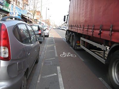

Kazkaip beveik nesulauke komentaru pradzioje mano siulytas variantas. Net nesu girdejes, kad savivaldybeje apie ji svarstytu. Nors uzsieny tai daznas budas. Butent D juosta, kuria gali vaziuoti ir automobiliai, jeigu nera dviraciu. Siuo atveju nereiketu naikinti jokiu juostu. Sezono metu auto vairuotojai turetu taikstytis su dviratininkais kai jie yra. O ne sezonu turetu ta pati ka turi siuo metu. Aisku sitas variantas turi trukumu, pagrindinis yra musu vairuotoju kultura, kuri mano optimistine nuomone keiciasi i geraja puse. Pridedu sioki toki foto pavyzdi kaip atrodo.
Pagal KET Lietuvoje taip neįmanoma ir nemanau, kad kas priimtų tokią taisyklę. Iš tiesų, Lietuvoje visiškai kitokia vairavimo kultūra ir KET laikymasis, o tiksliau, jų nesilaikymas kai galima išvengti bausmės korupciniu būdu ar nesant pakankamai kontrolei, o dar tiksliau, naujausių pakeitimų KET'e nežinojimas. Geriausias pvz., kad dar daug senesnių vairuotojų nežino apie 1 metro taisyklės dviratininkams panaikinimą vos ne prieš 10 metų.

Čia šioje foto turbūt ledžiama auto pervažiuoti per D taką parkavimuisi ant šaligatvio, užtat ir takas apribotas punktyru, kad vairuotojai nebūtų priversti pažeidinėti taisyklių.

Foto tik pavyzdys. Turejau omenyje D juosta kuria gali vaziuoti automobiliai. Kas kritikuos, kad jokio skirtumo nuo gatves be tokio spec. zenklinimo. Atsakau- skirtumas yra. Visu pirma auto vairuotojai mato, kad yra nustatyta vieta dviratininkams gatveje ir todel buna tam pasiruose. Ir dviratininkams drasiau.
Toks budas naudojamas uzsieny, kur auto vairuotojams nekyla minciu uzvaziuoti ant dviratininko, nepaisant kokius fintus dviratininkas isdarineja, galima jam vaziuoti ar negalima. Bet baigiant gasdinti, atsakykite- o kas cia pas musu Lietuvoje SPECIALIAI vaziuoja ant dviratininku? Aisku, kad niekas.
ps: del KET suderinamumo irgi buvau uzsimines sios temos pradzioje. Jei kalbeti apie suderinamuma- tai yra daug niuansiu. Man atrodo C kategorijos gatveje nera taip paprasta nei D taka padaryti nei i eisma dviracius paleisti.
