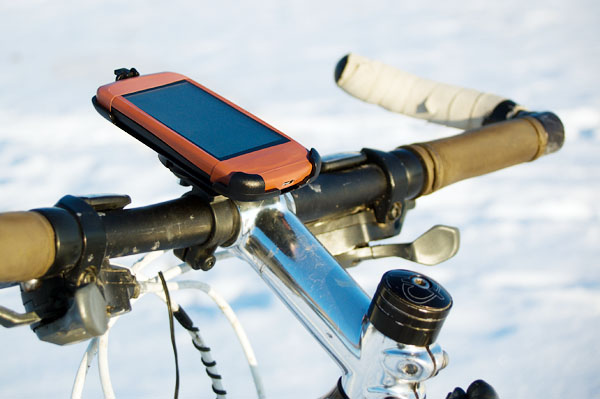

Kadangi laikiklis nelabai atitiko, tai ko norėjosi, truputį jį modernizavau. Dabar jis ne taip išsikiša virš vairo.
modifikuotas_laikiklis.jpg [ 282.31 KiB | Peržiūrėta 9554 kartus(ų) ]

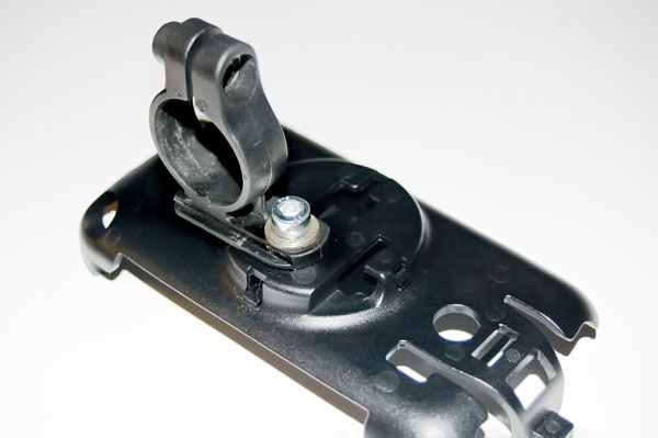

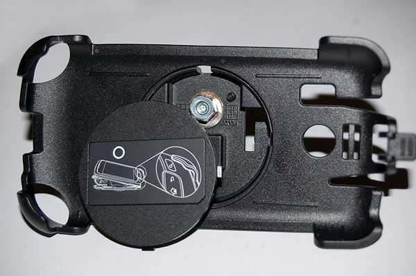

Tuo tarpu, laikiklių geldoms galima rasti visai dailių. Tuo ir išsprendžiau tą reikalą; išsirinkau laikiklį geldai, pragrežiau skylutę, pravėriau varžtelį ir sujungiau su laikikliu nuo atšvaito. Gavosi paprastai ir be priekaištų:

StandartinėParašytas: 2012 Vas 10 19:23
Jei neklistu cia LG P500?
Ar tvirtai laiko gudruji telefona tas laikiklis?
Kas yra tas plytu spalvos uzdangalas, ar jis buvo prie laikiklio, ar apsaugo nuo lietaus?
Kam naudojamas telefonas siuo atveju? Navigacija- suprantama (nors kur ja naudoti). Ar matuojamas greitis? O kaip su kadensu Androide (nerisant ant kojos tel)?
Kaip akumuliatorius laiko- ar uztenka dienai su gps ir ekranu ijungtu?
StandartinėParašytas: 2012 Vas 10 20:14
Jo, čia LG P500. Ant to laikiklio laikosi tvirtai.
